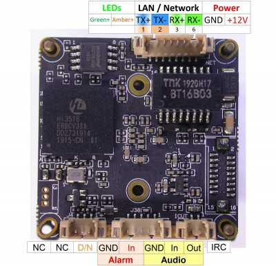

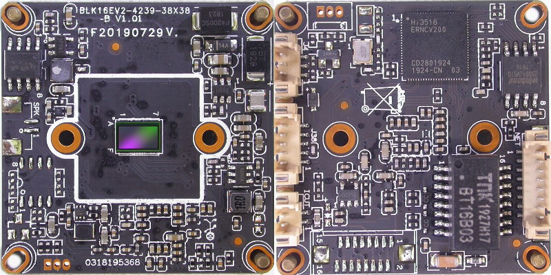

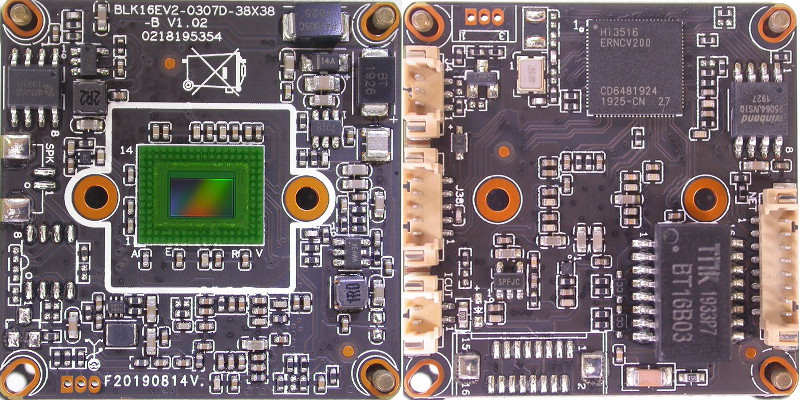

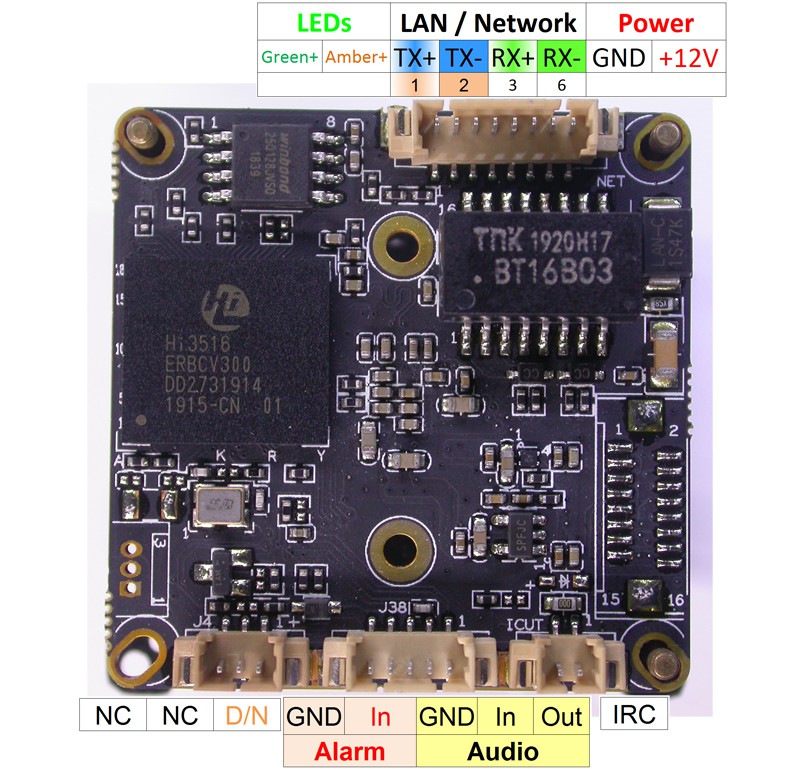

Часть модулей я уже перечислил на предыдущей странице, но особого внимания заслуживают эти три новинки:
IVG-85HF20PYA-S (hi3516ev200+imx307) - самый удачный на сегодняшний момент вариант в плане чувствительности, даже лучше, чем прошлогодний флагман на IMX291.
IVG-85HF30PS-S (hi3516ev200+sc4239) - самый бюджетный модуль. Пришёл на смену IPG-80HE20PS-S (hi3516ev100+sc2235), при этом он оказался не хуже, да ещё и 3Мп.
IVG-85HG50PYA-S (hi3516ev300+imx335) - флагманская модель. 5Мп на соневском сенсоре - это вещь! По чутью хоть и уступает IMX307, но картинка ночью на уровне классики IMX322
На картинках видно, что на модулях не распаян разъём под плату расширения, что даёт надежду на появление таких модулей с поддержкой SD карты, USB флешек и WiFi.
Обзор про них почти дописан, осталось только обобщит материалы с тестов и написать выводы.
Подо все три модели есть прошивки с интегрированным облаком ipeye.

IVG-85HF20PYA-S
Удивительно, как они на ТАО недорого стоят. Взял на пробу. На плате не вижу разъема под микрофон, и чтобы дергать камеру на снапшот. Нету уже этих плюшек?
Есть, никуда он не делся.
К тому же, на разъёме D/N есть ещё один выход для управления подсветкой (уже появились такие камеры под названием Dual Light с белой подсветкой).

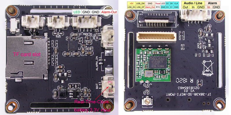

Sonya писал(а):
27 ноя 2019, 22:25
Как к нему sd карту прицепить?
Сообщения: 13945
Сообщение kROOT » 28 ноя 2019, 09:28
slog2 писал(а):
28 ноя 2019, 09:20
Sonya писал(а):
27 ноя 2019, 22:25
Я цепляю, но надо припаивать разъем под шлейф.
Сообщение Sonya » 28 ноя 2019, 09:53
slog2 писал(а):
28 ноя 2019, 09:20
Можно использовать модуль расширения, только придётся распаять разъём на модуле.
avalex
Сообщения: 45
Зарегистрирован: 21 дек 2011, 20:49
Откуда: webglazok.com
Сообщение avalex » 28 ноя 2019, 10:37
Sonya писал(а):
28 ноя 2019, 09:53
slog2 писал(а):
28 ноя 2019, 09:20
Подскажите, как разъём называется. И, если можно, ссылку на tao / aliexpress.
avalex
Сообщения: 45
Сообщение avalex » 28 ноя 2019, 10:55
https://item.taobao.com/item.htm?id=586306055380 похоже там такой разъем, 16pin
slog2
Сообщения: 170
Сообщение slog2 » 28 ноя 2019, 12:43
Кроме разьема ещё и шлейф плоский надо. SD карта поддерживается в стандартной прошивке? Прошивок с WIFI так и инет?
