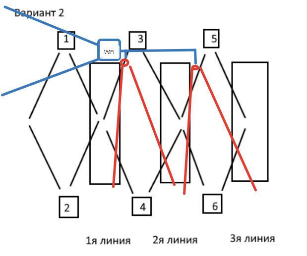

У меня 26м. поставят на 20м. будет видно немного меньше.reanimatorlash писал(а): ↑12 сен 2020, 17:56ответили парой постов выше, крыша шестиэтажки, примерно 20м.

ну так разговор и не про вас...Роман 55 писал(а): ↑12 сен 2020, 18:03...тащить камеры ближе (не вариант особо в моем случае, так как запитатся особо не откуда, точнее обрежут быстрее).reanimatorlash писал(а): ↑12 сен 2020, 17:23...в таких условиях вариант установки камер целесообразен только при расположении оных непосредственно на гаражах

Да уж, получается картина Репина - приплыли...reanimatorlash писал(а): ↑12 сен 2020, 17:19...проезд между 2й и 3й линиями просматриваться практически не будет, выше половины стены 3й линии, может чуть ниже, ближняя сторона к камерам (стена 2й линии) просматриваться не будет вообще.
за 3й линией просматриваться небудет ничего.
маштаб на картинке, 10px/m
в таких условиях, установка камер буде лишь для галочки, независимо от колличества мегапикселей камеры

Действительно, наверное, с высоты 20м может быть перекрытие вида, надо на месте глянуть. Что-то я не с того конца начал (но мне простительно,я же нуб)
Re: Выбор ip-камер
Вообщем залез я на крышу, на предполагаемое место установки,и да, действительно, есть перекрытие
: чистая зона только для линии 1, 1-я частично перекрывает 2-ю, 2-я - 3-ю. Так что крыша как место установки не подходит. Пока вопрос ставится на паузу, пойду разговаривать с инициаторами-собственниками, предложу рассмотреть все же вариант с установкой камер на площадке. Чую, при том количестве вопросов, которых придется согласовать при таком варианте, народ начнет включать заднюю
