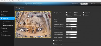

А Humanoid detection в этом модуле поддерживается?

oleglevsha, ого, оно еще и лисапет от электропедика типа отличает 25fps дает при 4k? В реальности имеется ввиду, есть 25?
Главное, что есть! Хотя, на регах xm с этим модулем все равно меток движения не будет, а уж определение типов педиков - вообще баловство.

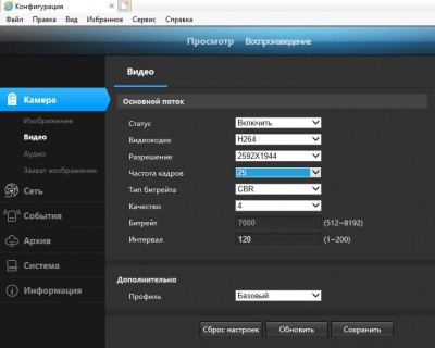

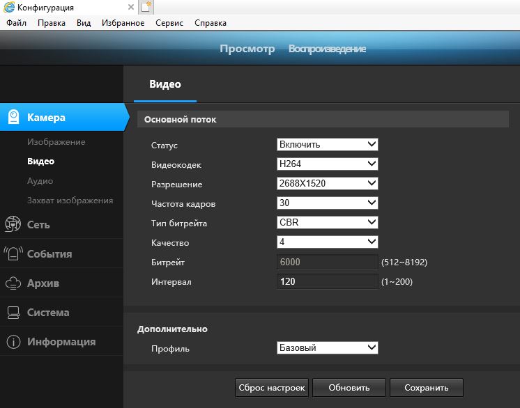

Наверняка есть, но с этим-то как, есть 25 при 4k? Не хотелось бы купить недешевый модуль и иметь 15fps.

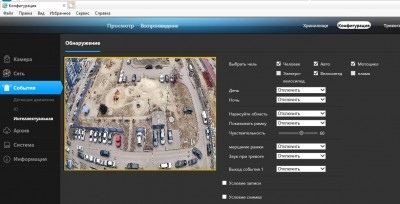

Китаец пишит, что на XM NVR детекция не работает. Почему? Ведь детекция осуществляется камерой? Или нет?
Какой тогда NVR нужен? У меня старый NVR Hikvision DS-7604NI-K1/4P, с ним Humanoid определяться не будет?
На своей ptz камере c модулем XM550+IMX335 я в CMS включаю Humanoid detection, затем подключаю её к регистратору и детекция работает (регистратор позволяет управлять только чувствительностью).

электровелик и пламя не дает выбрать, на этом модуле
Потому, что onvif, где никто ничего не обещает.
Спасибо А в реальности не проверял? Если взять запись и посмотреть например в vlc, сколько там кадров показывает?
