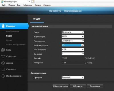

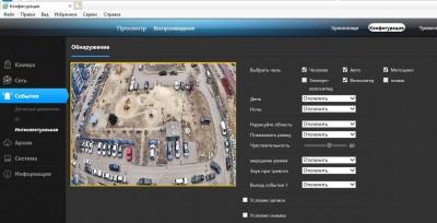

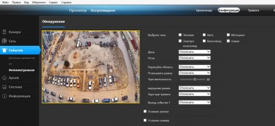

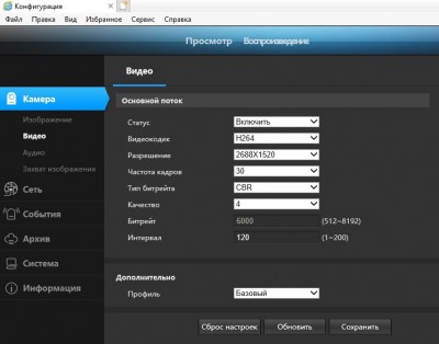

oleglevsha » 02 мар 2023, 18:01
gmv36 писал(а): ↑02 мар 2023, 13:02
2Dem писал(а): ↑28 фев 2023, 12:15
gmv36 писал(а): ↑28 фев 2023, 11:36
SSC30KQ+IMX347 кто нибудь покупал?
На ali в магазине Voldreli, пишут, что и объектив F0.9 или врут?
IMX307 ночью в цвете будет сильно хуже?
Лично мне данный модуль понравился, субъективно он заметно лучше 307.
А Humanoid detection в этом модуле поддерживается?

K2K » 02 мар 2023, 23:30
oleglevsha, ого, оно еще и лисапет от электропедика типа отличает
25fps дает при 4k? В реальности имеется ввиду, есть 25?

Philka » 03 мар 2023, 03:21
K2K писал(а): ↑02 мар 2023, 23:30
не типа а отличает, но не работает
есть камеры 30fps 4к от anjvision

K2K » 03 мар 2023, 08:55
Philka писал(а): ↑03 мар 2023, 03:21
но не работает
Главное, что есть!
Хотя, на регах xm с этим модулем все равно меток движения не будет, а уж определение типов педиков - вообще баловство.
Наверняка есть, но с этим-то как, есть 25 при 4k? Не хотелось бы купить недешевый модуль и иметь 15fps.

oleglevsha » 03 мар 2023, 12:56
электровелик и пламя не дает выбрать, на этом модуле

K2K » 03 мар 2023, 13:09
gmv36 писал(а): ↑03 мар 2023, 12:38
Китаец пишит, что на XM NVR детекция не работает. Почему?
Потому, что onvif, где никто ничего не обещает.
oleglevsha писал(а): ↑03 мар 2023, 12:56
Спасибо
А в реальности не проверял? Если взять запись и посмотреть например в vlc, сколько там кадров показывает?
