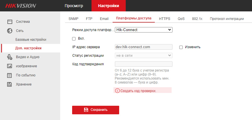

Были сброшены настройки до завода - может я чего-то недонастраиваю, прошу посмотреть некоторые скрины. Может это проблема не программная а железная - подскажите, как проверить, может есть ссылки на аналогичные ситуации, нашедшие своё решение?

Было такое при включении шифровании потока, где то в настройках его надо было ввести обязательно.

Спасибо за вариант, это Hik-connect шифрует поток, однако он не активирован, увы
