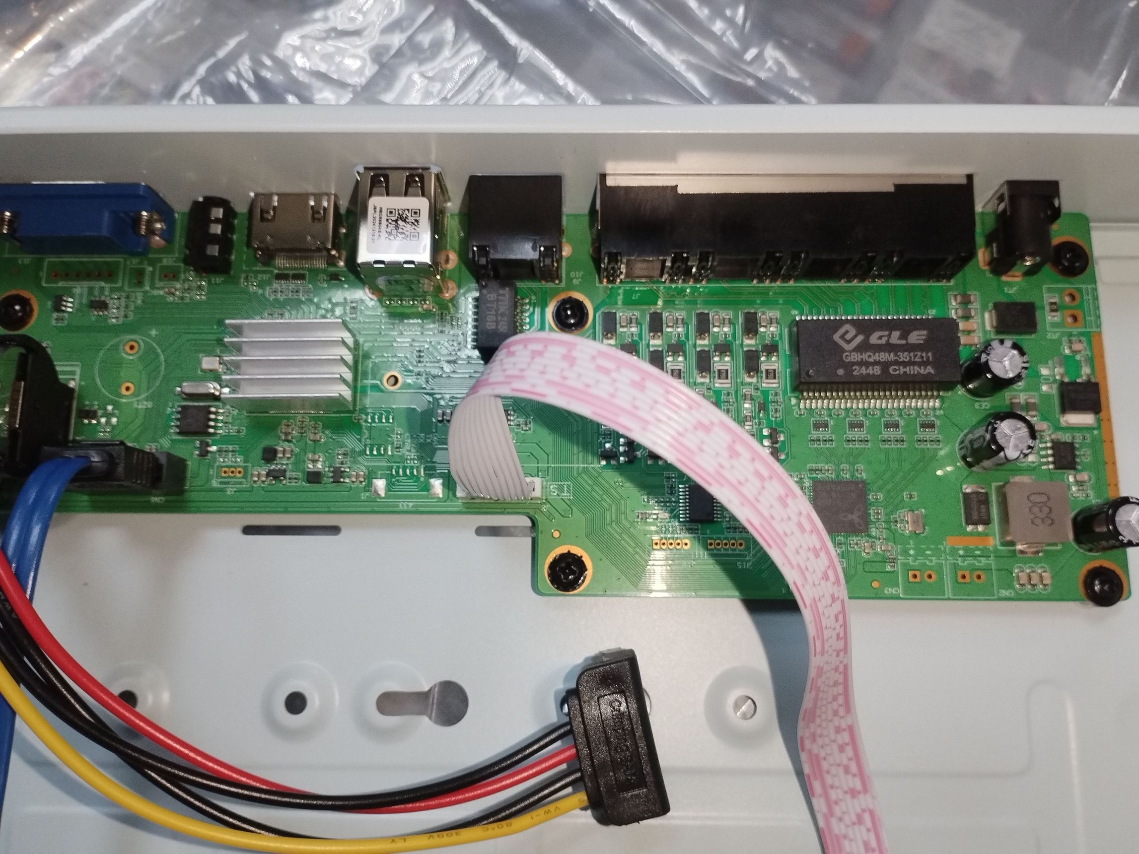

Всем доброго дня.
NVR c 4 POE портами. Камеры постоянно отваливаются и перезагружаются, при подключении через встроенный POE коммутатор. Одновременно 4 не работают. Пробовал другой блок питания, не помогает.
Может есть у кого-нибудь прошивка V4.03.R11.M628025J.12201.140000 наклейка на плате NBD89S04S-KL.

Т.к. данная проблема встречается не первый раз, решил добить вопрос.
Проблему решил увеличением токоизмерительного резистора. С 0.75 Ом на 1.1 Ом. Контроллер не корректно определяет камеры с малым потреблением и перезапускает порт. Также тормознутые камеры не запускает. При включении, камере дается 7-8 секунд, чтобы начать потреблять ток, если этого не происходит, то порт перезапускается. Через несколько циклов перезапуска время ожидания камеры уменьшается.
