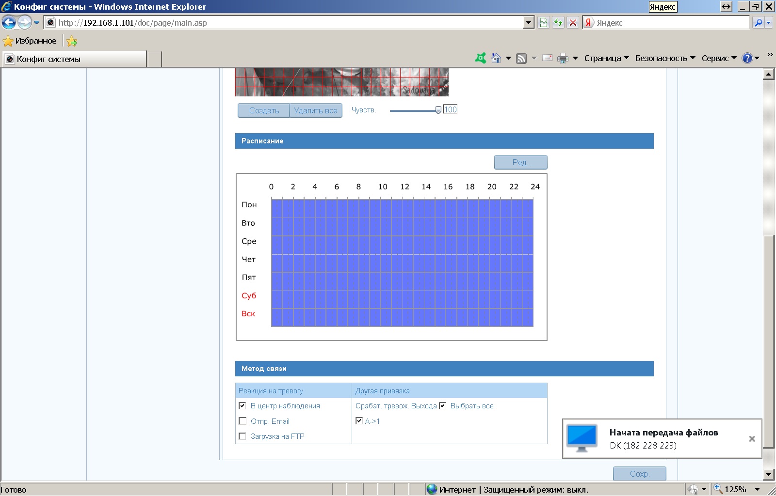

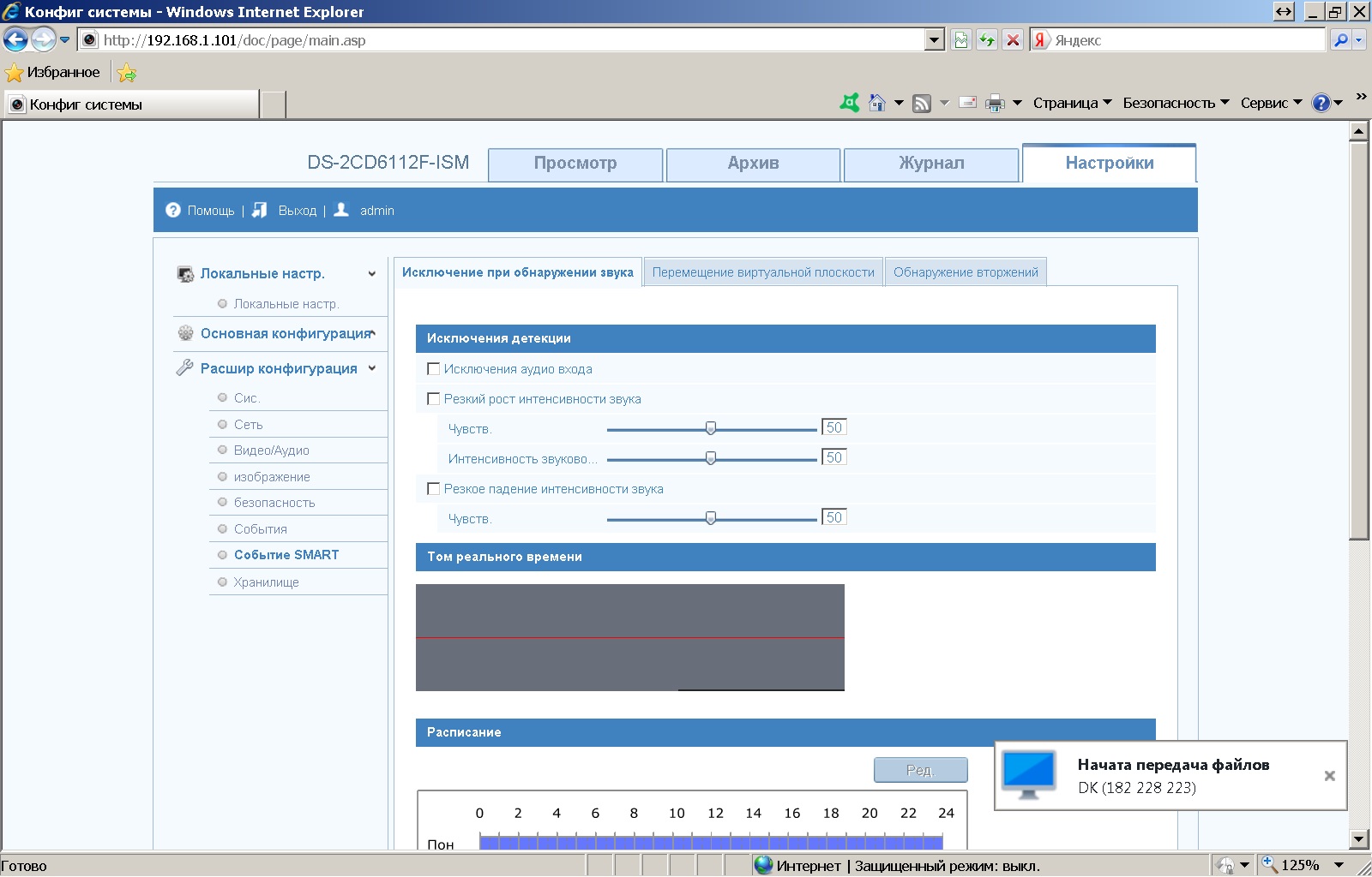

В скрине Storage-01 показано расписание записи - на него невозможно выйти нажав "Хранилище": попадаю на одну из трёх вкладок.
Вот случайно попал и поставил Норм-запись.
Сейчас выйти на этот скрин уже не могу.

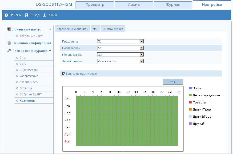

На скрине storege01 настраивается, то по каким сигналам камера должна писать. Для того что-бы писала по движению, надо выставить движение.

Это понятно - я уже выйти на него не могу.
При нажатии на "Хранилище" попадаю на скрин Storage.jpg и всё.
Я поэтому целый день мучался - думал проблема в прошивке и что такой страницы тут нет, а она есть, только не знаю как попасть на неё.
