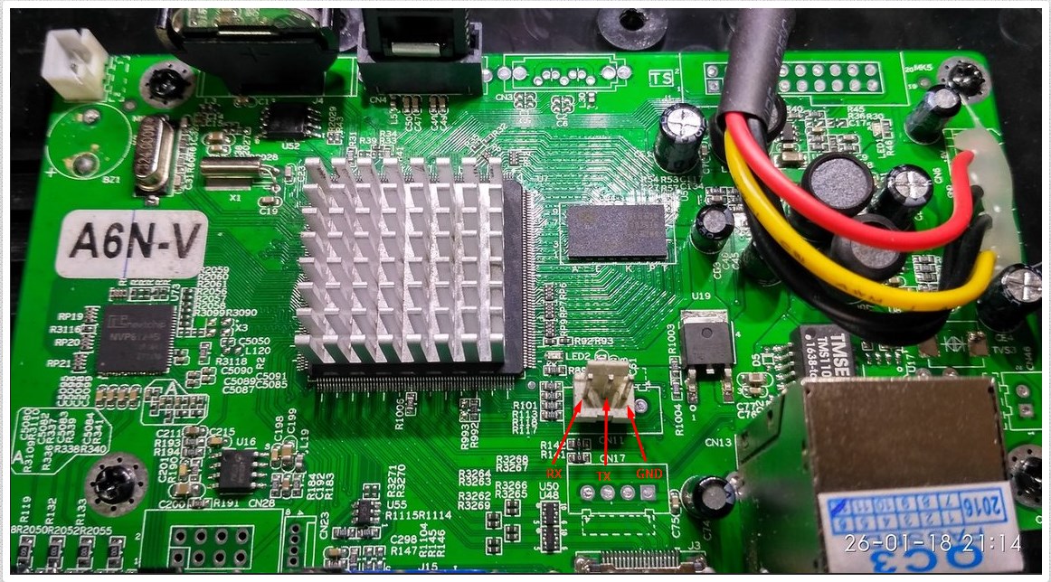

Сообщение x085xp » 26 янв 2018, 17:28
Может кому то понадобится, так как я так и не нашел точной информации по расположению TTL контактов:
1) TX
2) RX
3) GND
