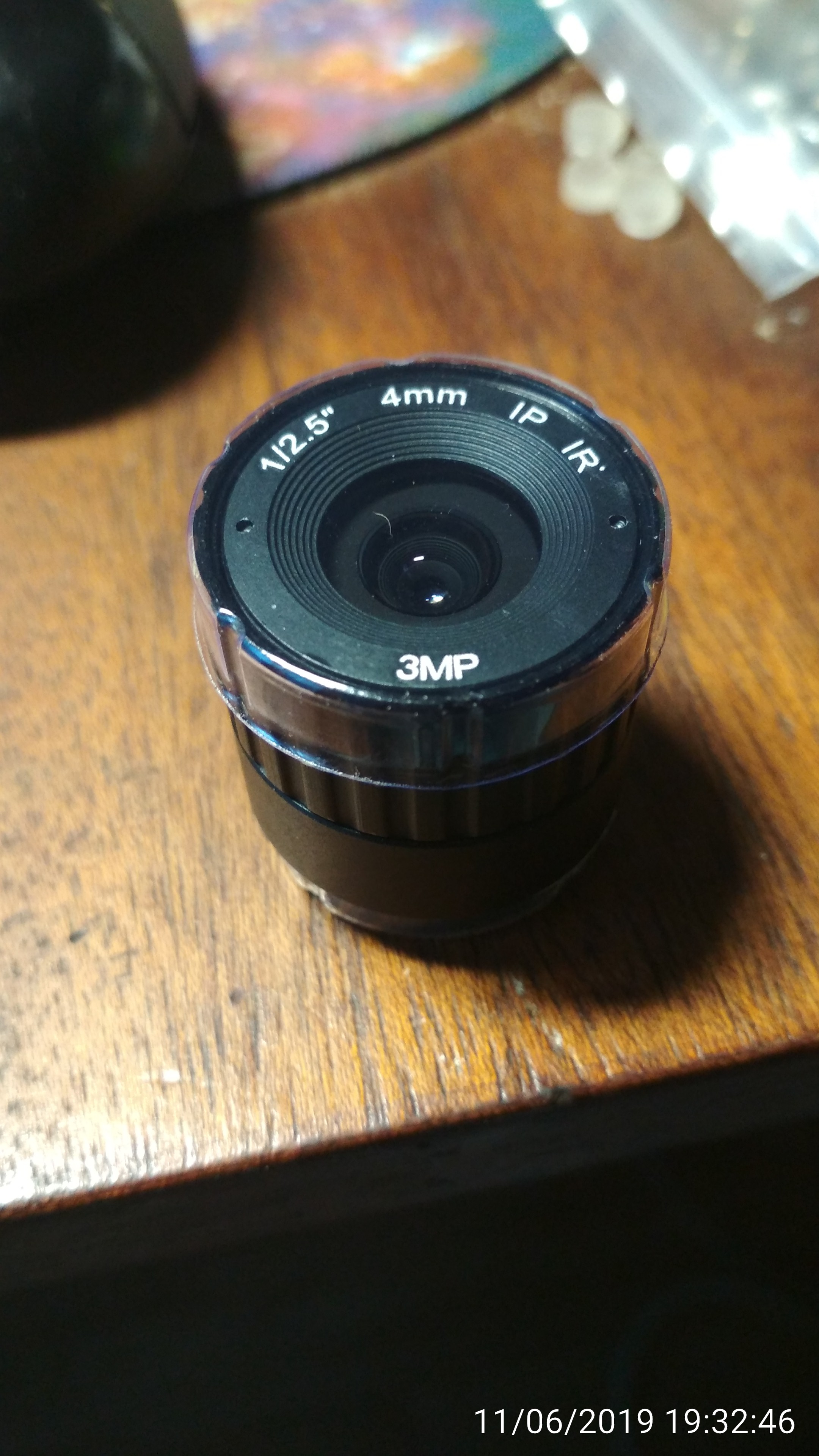

maks740 писал(а): Спс, взял на XM530AI. Попробуем.
Получил сегодня модуль. Объектив на фото не хватает ~одного витка для настройки форуса, т.е. больше не вкручивается. Выход какой-то есть?
diim
Сообщения: 235
Сообщение diim » 11 июн 2019, 21:34
Столярка посадочной втули, хотя бы фото сделали нормальное, я про посадочное место, а то гадать на картах таро не хочется :)
менять линзодержатель/ir-cut.
В самом деле сделайте фотку модуля с наевесным. А не один объектив
maks740
Сообщения: 60
Зарегистрирован: 25 июн 2015, 12:46
Сообщение maks740 » 12 июн 2019, 10:43
Сорри, модуль уже поставил в камеру. Причем объектив в ней стоял тоже 4мм (не тот, что на фото). Так он нормально стал и фокус отрегулировался.
maks740
Сообщения: 60
Сообщение maks740 » 12 июн 2019, 13:22
maks740 писал(а):Сорри, модуль уже поставил в камеру. Причем объектив в ней стоял тоже 4мм (не тот, что на фото). Так он нормально стал и фокус отрегулировался.
В старый модуль стал (тот что на фото) тоже нормально.
Мне кажется что такие объективы ставить на 307 модули это терять как минимум половину его преимуществ относительно работы при слабом освещении.
