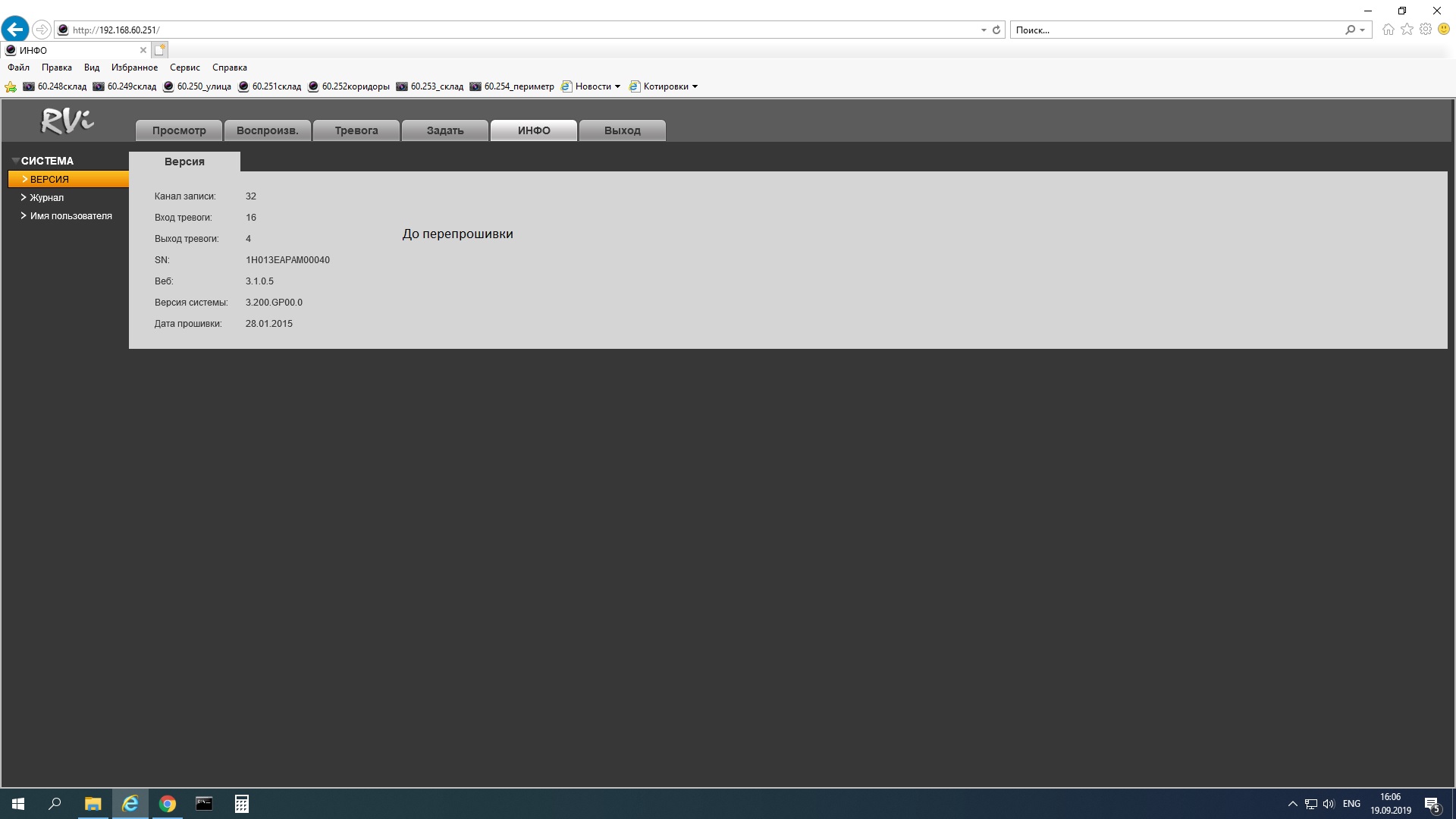

Здравствуйте всем!
Прошу помощи в востановлении прошивки видеорегистратора. После обновления на новую прошивку камеры постоянно отваливаются в онлайне и в записи. Но откатить назад нет возможности теперь - ошибка обновления.
В техподдержке RVI прислали 2 прошивки на этот рег - одна новая, которая установлена и работает криво (Group_NVR4xxx_RusEng_P_V3.200.GP00.0.R.20170731), вторая более старая (Group_NVR4xxx_RusEng_P_SNMP_V3.200.GP00.0.R.20150909), на которую и пытаюсь откатится. Родная была тоже от 15 года (в прикрепленом файле скрин), но такой в ТП нет.
Есть еще 2 аналогичных рега с такими же прошивками, так что слить не проблема, только не знаю как.
Зы, причина попытки обновления регов - конфликт плагинов между собой в старых и новых регистраторах.
Лог попытки прошивки через тфтп прикрепляю
