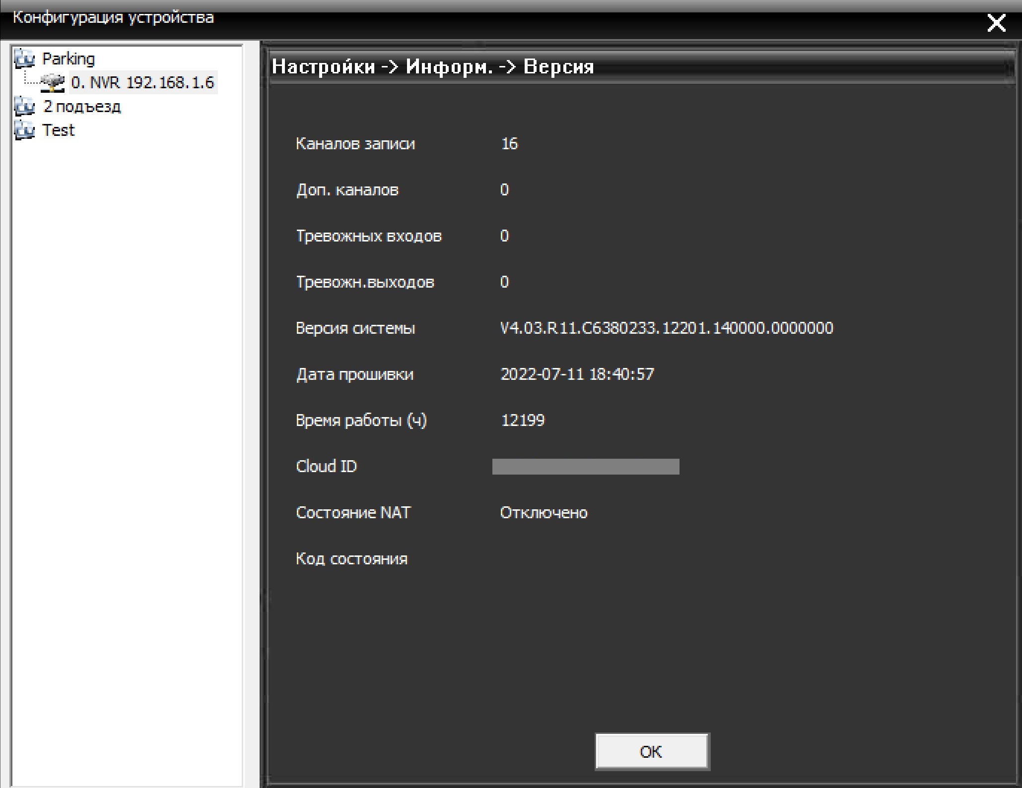

Добрый день. Имеется 16-канальный NVR XM 4K (версия системы V4.03.R11.C6380233.12201.140000.0000000, прошивка от 11.07.2022), к которому подключены 12 Ip-камер. Из которых 10 камер XM по NETIP и две камеры сторонние по ONVIF. В настройках камер я выставил максимально возможный fps... (например четыре N8 работают в режиме 4К 14fps.

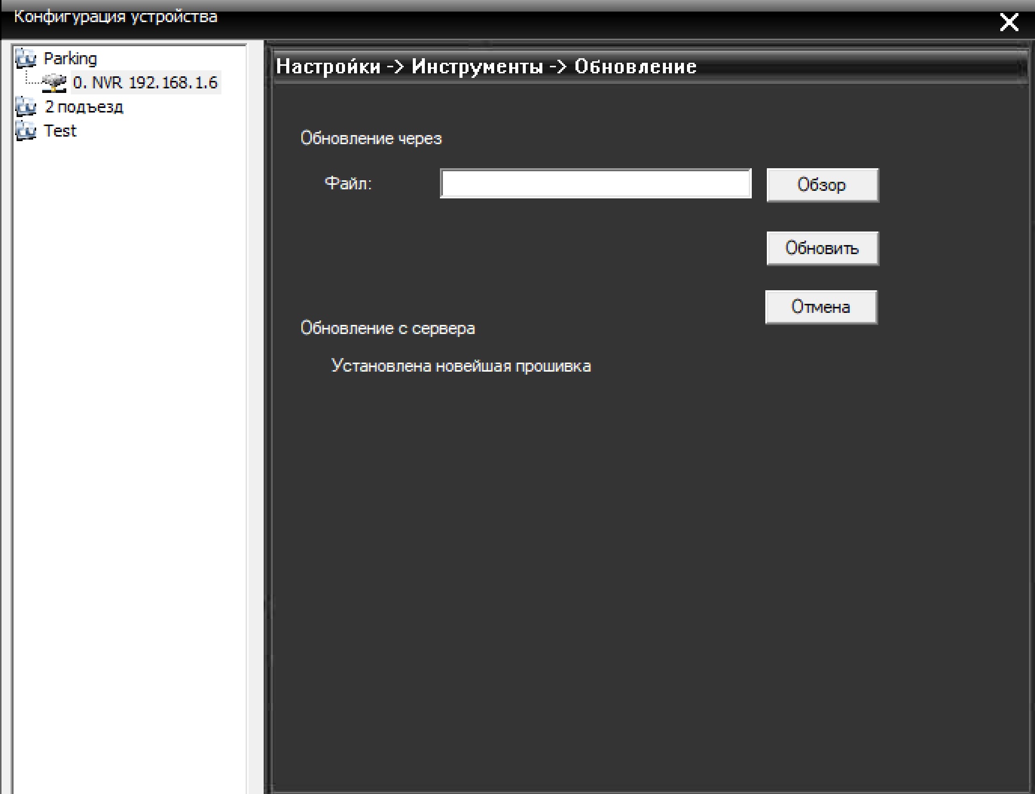

Насчёт прошивки сервер обновление XM с вами не согласен :)

VitoTLT писал(а): ↑
24 май 2024, 21:28
А если так?

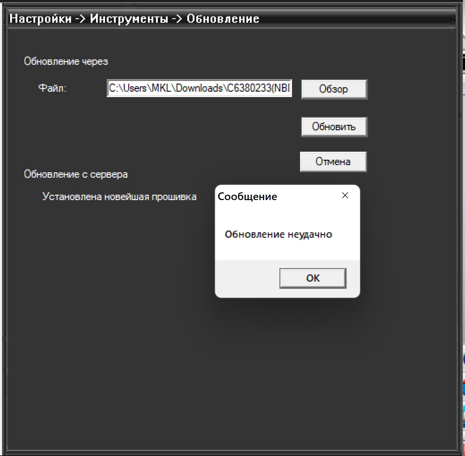

2Dem писал(а): ↑
24 май 2024, 22:50
А если так?
Не прокатило
