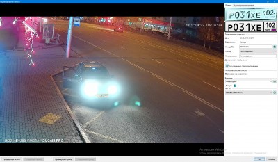

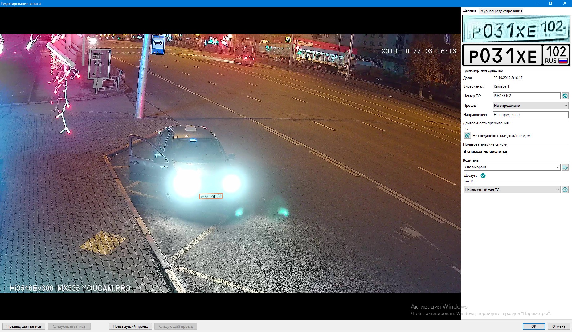

Теоретически, переключить в ЧБ, поставить мощный ИК прожектор чуть в стороне от камеры. Установка подбирается по месту, чтобы не засвечивала номера. Уменьшить угол обзора до чуть меньше ширины проема въезда. Повесить камеру так, чтобы фары не слепили, например немного сбоку.
Практически зависит от матрицы и обработки, т.е. ПО.
Как раз вчера поставил тестовую распознавалку автомаршала на камеру с оживленной улице http://www.youcam.pro/snapshot/cam.php?cam=15 и она на удивление довольно четко видит номера, вот скрин распознавалки
А какая модель? ev300 imx335 это правда? 85HG50PYA ? А оптика какая?
Да, правда, оптика https://item.taobao.com/item.htm?spm=a1 ... jt7d3s4430 только тогда она стоила 35.
