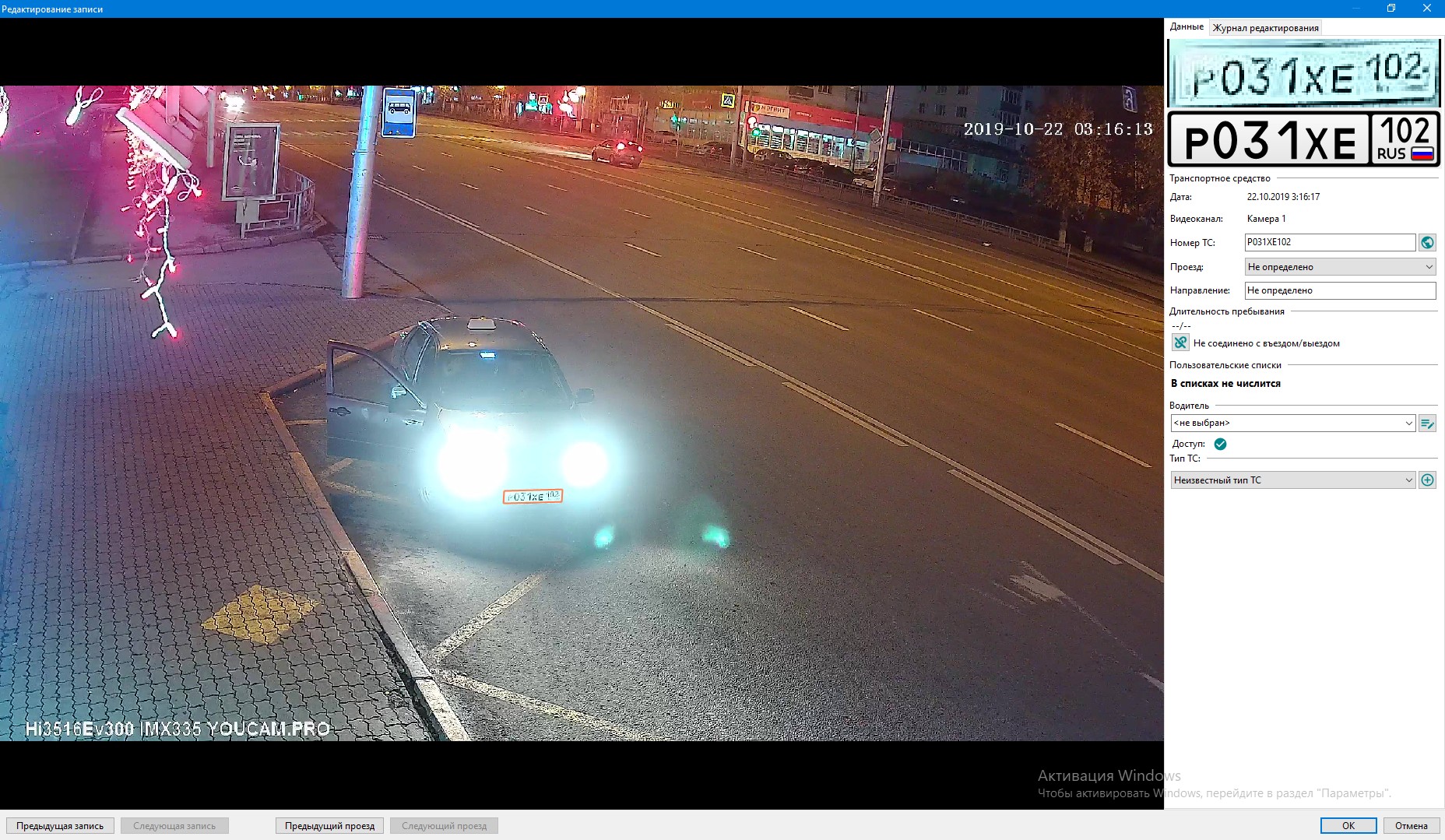

Как раз вчера поставил тестовую распознавалку автомаршала на камеру с оживленной улице http://www.youcam.pro/snapshot/cam.php?cam=15 и она на удивление довольно четко видит номера, вот скрин распознавалки

А какая модель? ev300 imx335 это правда? 85HG50PYA ? А оптика какая?kROOT писал(а): ↑22 окт 2019, 22:40Как раз вчера поставил тестовую распознавалку автомаршала на камеру с оживленной улице http://www.youcam.pro/snapshot/cam.php?cam=15 и она на удивление довольно четко видит номера, вот скрин распознавалки

Да, правда, оптика https://item.taobao.com/item.htm?spm=a1 ... jt7d3s4430 только тогда она стоила 35.Вамос Шаффен писал(а): ↑27 окт 2019, 07:30А какая модель? ev300 imx335 это правда? 85HG50PYA ? А оптика какая?kROOT писал(а): ↑22 окт 2019, 22:40Как раз вчера поставил тестовую распознавалку автомаршала на камеру с оживленной улице http://www.youcam.pro/snapshot/cam.php?cam=15 и она на удивление довольно четко видит номера, вот скрин распознавалки

А какой софт используется? А в самой 85HG50PYA можно настроить распознование номеров?
- Сообщения: 13929
Re: Как улучшить разборчивость автомобильных номеров?
Это демо автомаршала, этот модуль распознавание не производит.

Даа, ну все равно, у меня мазня а не номера, на 3.6 может с 2х метров и можно разглядеть, не дальше. С 6.0 может 5-7м. Это если 5км/ч. В движении вообще ничо не видно. Но надо этого маршала попробовать, может он чо разглядит.
- Сообщения: 13929
Если глазом не видно, то никакой маршал не разглядит. И не все что глаз распознает он корректно определяет.
