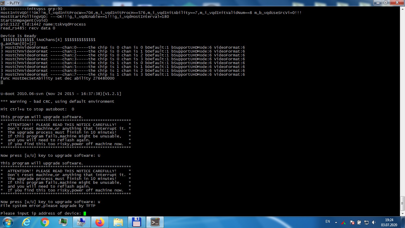

Регистратор постоянно перезагружается. Прошиваться через TFTP не хочет. Подключился к нему с помощью преобразователя он выдаёт следующий лог:
Подскажите пожалуйста что можно сделать?

Всё тоже самое, и с другим блоком и от аккумулятора, при всём отцепленном. А по логу может кто нибудь подсказать он уходит в перезагрузку после этой строчки
fun:hisi_watchdog_init, line:3196 hisi_watchdog_init(/dev/watchdog, 27) ok iDogTimeOut:25 Sec!
/*********************init_global_error_lib*/, init_global_error_lib start!
:0
Я так понимаю что при загрузки проверяется оборудование, возникает ошибка и регистратор перегружается. Может быть кто сталкивался с такой проблемой, это аппаратная или программная ошибка?

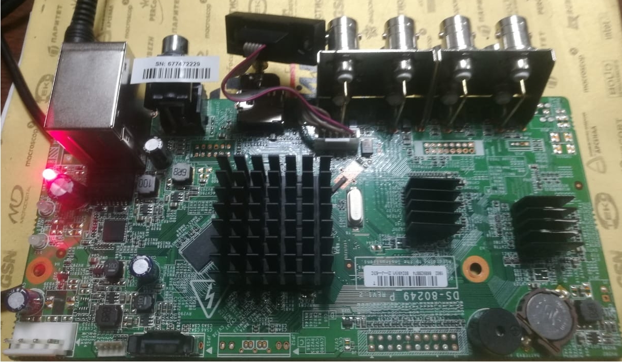

Фотку платы можете скинуть?

Всем спасибо, проблема решена!
Я пытался остановить загрузку подключаясь к регистратору(плохо знаю ещё программу Patty), спасибо пользователю krot который навел меня на мысль попробовать прям с компа остановить загрузку. Командой CTRL+U остановил загрузку, ввёл IP-шники, предварительно запустив программу TFTP прошивка залилась. Перезагрузил регистратор все работает загружается. Саму работу регистратора ещё не проверял, но прошить смог и регистратор запускается.

Olezhk@ писал(а):
03 июл 2020, 10:57
Olezhk@
Сообщения: 45
Зарегистрирован: 17 дек 2019, 01:51
Re: Регистратор DS-H108Q перезагружается
Сообщение Olezhk@ » 03 июл 2020, 16:07

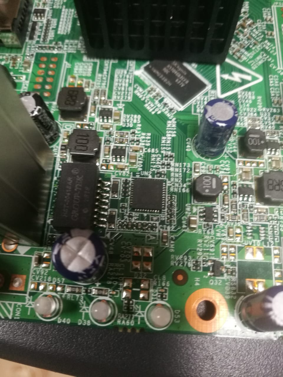

Угол платы нужен sata-радиатор-светодиод. Где преобразователи питания находятся.
iproma@yandex.ru
Сообщения: 7
Зарегистрирован: 01 июл 2020, 08:37
Сообщение iproma@yandex.ru » 04 июл 2020, 04:40
Держи, правда качество не супер!
