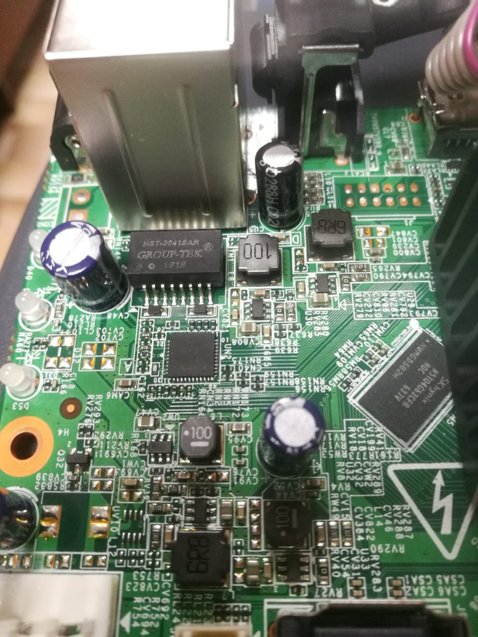

Фотку платы можете скинуть?

Угол платы нужен sata-радиатор-светодиод. Где преобразователи питания находятся.
