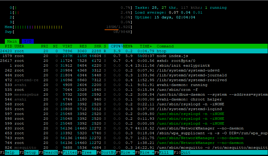

Вот скрин с узла отрабатывающего 40+ датчиков zigbee +wifi , по сложной логике управляющего 18 релюшками.
занято 185 мегабайт оперативки и 0 свап..

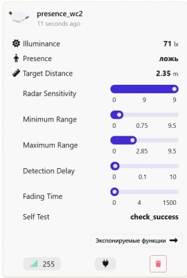

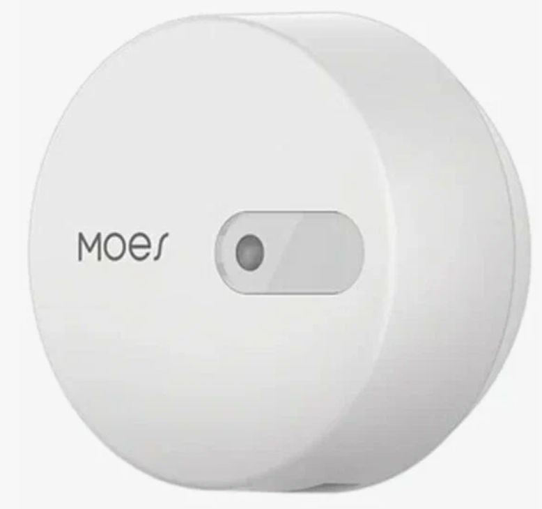

Довожу до Вас промежуточные результаты тестирования :smile:
Первым начал тестировать датчик присутствия MOES ZSS-LP-HP02-MS, который на частоте 24Ghz микроволнами определяет присутствие.
Туалетная комната для экспериментов 1,2м на 1,2м, высотой 2,7м. Разместил датчик под потолком в углу с небольшим наклоном к центру.

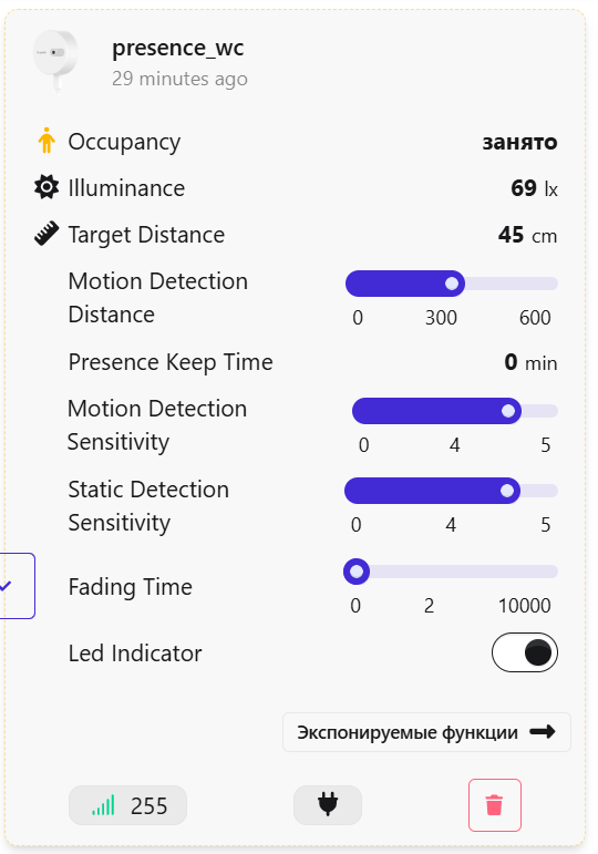

Подцепил его к Zigbee2MQTT
В целом в результате эксплуатации выяснил, что датчик движение и присутствие определяет корректно, и мне не удалось его обмануть, замерев на белом камне. Однако в процессе эксплуатации выяснилась одна неприятная особенность... Он ОЧЕНЬ долго теряет присутствие.
Для примера - захожу я в туалет, датчик мгновенно срабатывает. Выхожу из туалета, датчик всё ещё определяет движение... И держит "присутствие" аж до пяти минут (а дверь то за мной уже закрылась и никто в туалет больше попасть не может, пока датчик не "отпустит" присутствие.
Также из недостатков было обнаружено, что датчик сам меняет параметры настройки чувствительности... Оставил его вечером с одними параметрами чувствительности/дальности, а утром обнаруживаю, что все эти параметры "уплыли"... Например максимальная дальность была 3 метра, а стала 4,5...
В общем... если мириться с определёнными недостатками - использовать можно.

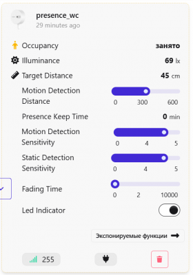

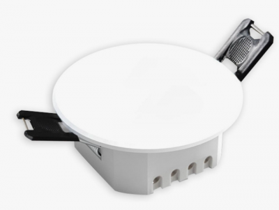

Вторым пошёл датчик присутствия Moes ZSS-QY-HP, который на частоте 5,8Ghz микроволнами определяет присутствие.
Та же самая туалетная комната и также без проблем я подцепил его к Zigbee2MQTT
Этот датчик без проблем определяет моё присутствие в туалете и также быстро "отпускает" меня если я выхожу из туалета. Однако я произвёл эксперимент, замерев на белом камне сидя, и через пару десятков секунд датчик меня "потерял". Не смотря на то, что был выставлен на максимальную чувствительность. И также его заданные параметры в течение часа "уплыли" (например максимальная дистанция определения возросла с 3 до 6 метров).
Поэтому в общем не подойдёт такое изделие... Конечно можно поиграться таймерами и задержками и уповать на то, что никто не будет замирать в помещении, но это всё будут косытли...
Сообщения: 854
Re: Посоветуйте систему определения присутствия человека в помещении.
Сообщение VitoTLT » 01 ноя 2025, 14:54

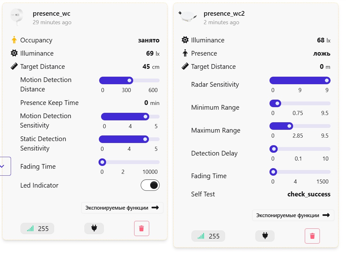

У второго датчика нет отдельно настроек движения и настроек неподвижности. Видимо это обусловлено тем, что он работает не на частоте 24Ghz а на частоте 5,8Ghz. Зато у него можно настраивать минимальную дистанцию детекции и максимальную дистанцию детекции. А также Detection Delay.
Оба датчика в сравнении

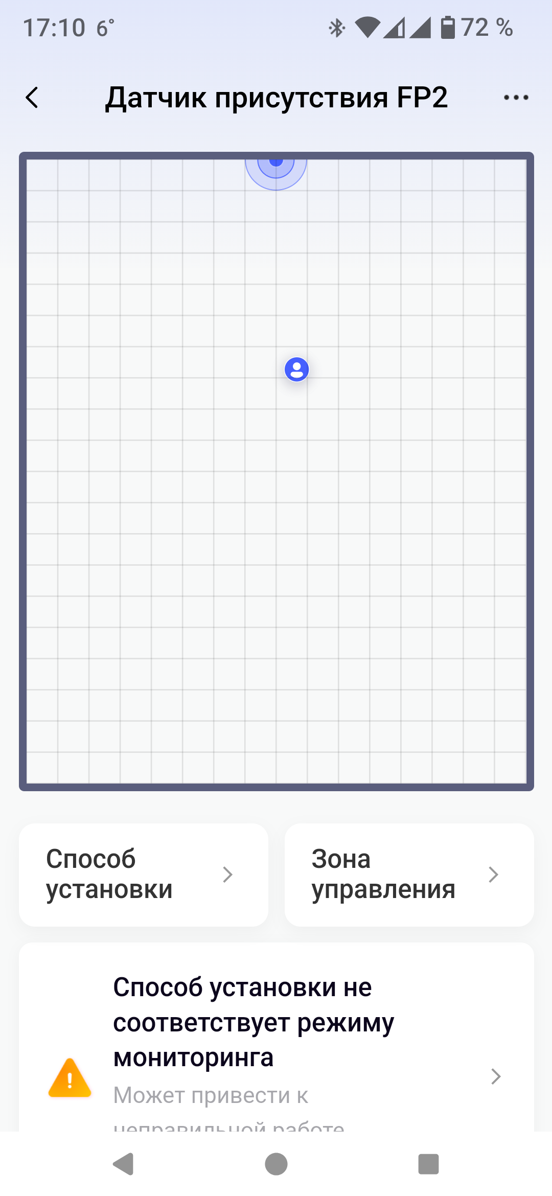

Далее пришла очередь Aqara FP2.
Судя по описанию прям элитное изделие:
Пространственное зонирование и отслеживание нескольких людей
FP2 не просто "видит" присутствие, он может создавать виртуальные зоны в комнате и отслеживать до 5 человек одновременно.
Вы можете нарисовать в приложении зоны у дивана, рабочего стола, кровати и т.д.
Автоматизация может быть привязана к конкретной зоне. Например, свет над столом включается только когда кто-то садится именно в эту зону, а не просто заходит в комнату.
Отслеживание положения и траектории движения
Датчик строит простую карту помещения в виде точек и отслеживает перемещения людей между зонами. Это полезно для анализа активности или сложных сценариев.
И после установки приложения на телефон действительно датчик стал показывать людей в комнате и их местоположение относительно датчика
Всё вроде бы круто, однако выяснилось, что локальный API компания Aqara не выкладывает в публичный доступ и работать с этим датчиком можно только через облачный API по интернету... И это сразу разрушило все надежды на интеграцию датчика в Raspberry Pi :(

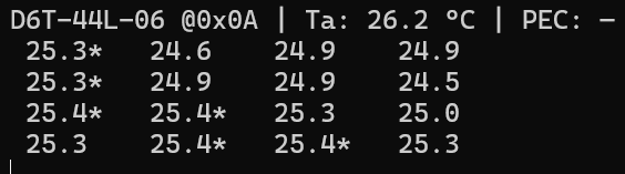

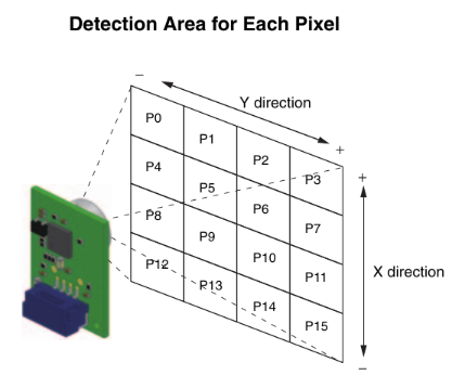

Продолжаю эксперименты с определением присутствия человека в помещении.
Для опытов был приобретён фотопирометрический датчик Omron D6T-44L-06.
В теории он смотрит на изображение (куда его направят) с углом обзора 45х45 градусов, делит полученное изображение на сетку в 4х4 (есть более продвинутые модели с сеткой 32х32)
После чего выводит полученные измерения по шине i2c.
Я настроил его вывод на экран в консоль
Однако опытная эксплуатация показала, что чем дальше находишься от этого датчика, тем он хуже замеряет температуру. И если руку вплотную к датчику он определял с температурой в 30 градусов, то человек на расстоянии метра уже 27-28 градусов. Что всего на 1-2 градуса выше температуры в помещении. Если зима с отоплением - будет одна картина. Если лето без отопления - будет другая картина...
В общем слишком плавающие и ненадёжные его показания...
Может быть есть какой-то датчик-тепловизор, по которому можно определять тепловую сигнатуру в помещении?
Сообщения: 4028
Сообщение Рустам » 13 ноя 2025, 09:21
VitoTLT писал(а): ↑
12 ноя 2025, 16:22
Да, открытая кожа человека примерно +30 градусов, а не 36,6, как часто думают. Если в поле зрения человек в одежде, то температура по сегменту усредняется между тёплой кожей и холодной одеждой, и 27-28 наверно как раз реальное усреднённое значение, это не ошибка датчика.
Если человек в зимней одежде повернулся к тепловизору спиной, в поле зрения может не оказаться ни одного тёплого пятнышка.
Сообщения: 854
Сообщение VitoTLT » 13 ноя 2025, 19:53
Я конечно мало дел имел с тепловизорами, но разве это будет выглядеть не так?
