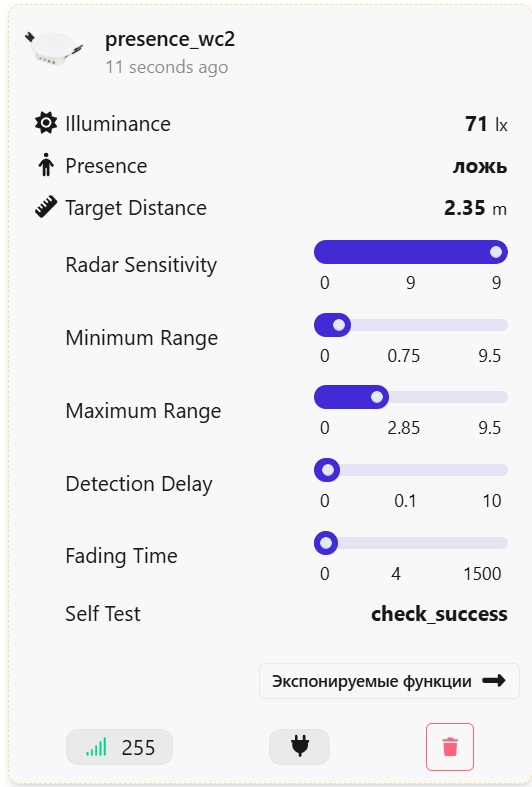

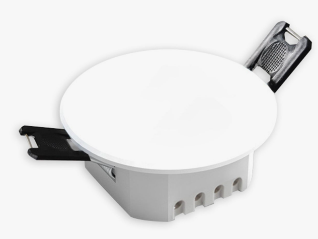

Довожу до Вас промежуточные результаты тестирования :smile:
Первым начал тестировать датчик присутствия MOES ZSS-LP-HP02-MS, который на частоте 24Ghz микроволнами определяет присутствие.
Туалетная комната для экспериментов 1,2м на 1,2м, высотой 2,7м. Разместил датчик под потолком в углу с небольшим наклоном к центру.
Подцепил его к Zigbee2MQTT
В целом в результате эксплуатации выяснил, что датчик движение и присутствие определяет корректно, и мне не удалось его обмануть, замерев на белом камне. Однако в процессе эксплуатации выяснилась одна неприятная особенность... Он ОЧЕНЬ долго теряет присутствие.
Для примера - захожу я в туалет, датчик мгновенно срабатывает. Выхожу из туалета, датчик всё ещё определяет движение... И держит "присутствие" аж до пяти минут (а дверь то за мной уже закрылась и никто в туалет больше попасть не может, пока датчик не "отпустит" присутствие.
Также из недостатков было обнаружено, что датчик сам меняет параметры настройки чувствительности... Оставил его вечером с одними параметрами чувствительности/дальности, а утром обнаруживаю, что все эти параметры "уплыли"... Например максимальная дальность была 3 метра, а стала 4,5...
В общем... если мириться с определёнными недостатками - использовать можно.
Вторым пошёл датчик присутствия Moes ZSS-QY-HP, который на частоте 5,8Ghz микроволнами определяет присутствие.
Та же самая туалетная комната и также без проблем я подцепил его к Zigbee2MQTT
Этот датчик без проблем определяет моё присутствие в туалете и также быстро "отпускает" меня если я выхожу из туалета. Однако я произвёл эксперимент, замерев на белом камне сидя, и через пару десятков секунд датчик меня "потерял". Не смотря на то, что был выставлен на максимальную чувствительность. И также его заданные параметры в течение часа "уплыли" (например максимальная дистанция определения возросла с 3 до 6 метров).
Поэтому в общем не подойдёт такое изделие... Конечно можно поиграться таймерами и задержками и уповать на то, что никто не будет замирать в помещении, но это всё будут косытли...
Сообщения: 853
Re: Посоветуйте систему определения присутствия человека в помещении.
Сообщение VitoTLT » 01 ноя 2025, 14:54
У второго датчика нет отдельно настроек движения и настроек неподвижности. Видимо это обусловлено тем, что он работает не на частоте 24Ghz а на частоте 5,8Ghz. Зато у него можно настраивать минимальную дистанцию детекции и максимальную дистанцию детекции. А также Detection Delay.
