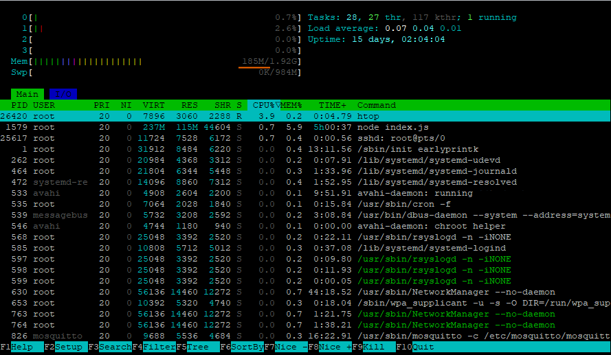

Вот скрин с узла отрабатывающего 40+ датчиков zigbee +wifi , по сложной логике управляющего 18 релюшками.
занято 185 мегабайт оперативки и 0 свап..

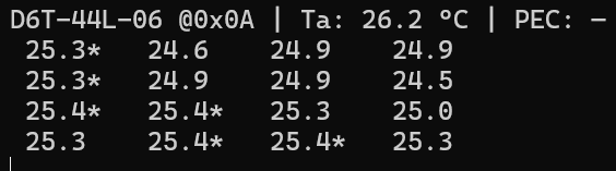

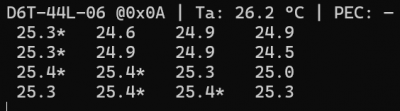

Продолжаю эксперименты с определением присутствия человека в помещении.

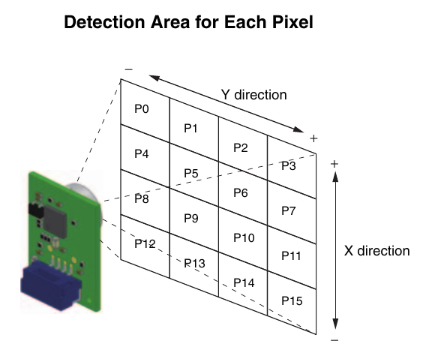

Для опытов был приобретён фотопирометрический датчик Omron D6T-44L-06. В теории он смотрит на изображение (куда его направят) с углом обзора 45х45 градусов, делит полученное изображение на сетку в 4х4 (есть более продвинутые модели с сеткой 32х32) После чего выводит полученные измерения по шине i2c.
Я настроил его вывод на экран в консоль Однако опытная эксплуатация показала, что чем дальше находишься от этого датчика, тем он хуже замеряет температуру. И если руку вплотную к датчику он определял с температурой в 30 градусов, то человек на расстоянии метра уже 27-28 градусов. Что всего на 1-2 градуса выше температуры в помещении. Если зима с отоплением - будет одна картина. Если лето без отопления - будет другая картина...
В общем слишком плавающие и ненадёжные его показания...
Может быть есть какой-то датчик-тепловизор, по которому можно определять тепловую сигнатуру в помещении?

Да, открытая кожа человека примерно +30 градусов, а не 36,6, как часто думают. Если в поле зрения человек в одежде, то температура по сегменту усредняется между тёплой кожей и холодной одеждой, и 27-28 наверно как раз реальное усреднённое значение, это не ошибка датчика.
Если человек в зимней одежде повернулся к тепловизору спиной, в поле зрения может не оказаться ни одного тёплого пятнышка.
