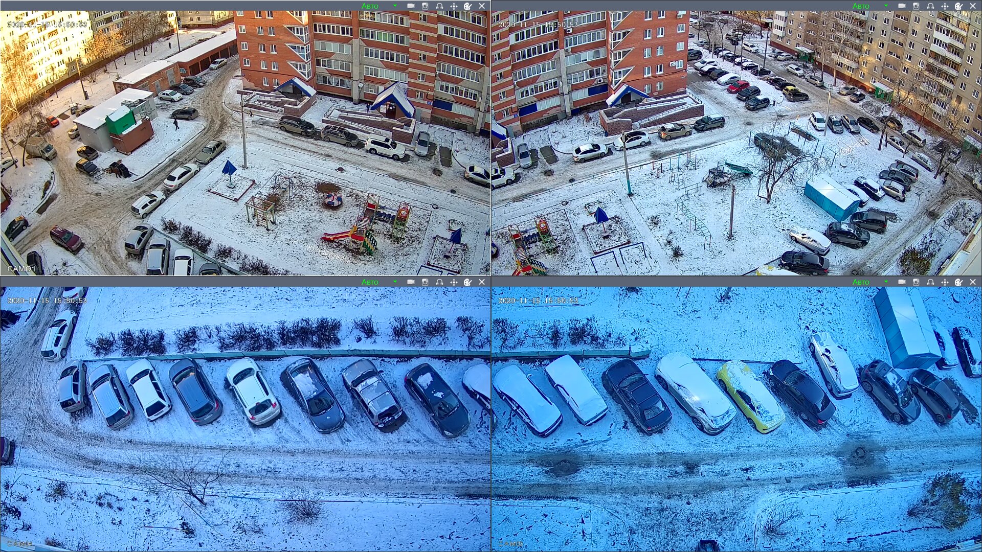

Ну вот опять изображение на двух камерах с объективами 6мм.; F1 посинело, а на двух с такими же объективами 4мм. осталось нормальными и опять приблизительно в то же время как вчера, настройки везде одинаковые дефолтные. Кто нибудь объяснит почему так?
Re: imx307+hi3516ev200
Изменил ракурс камеры, картинка стала нормальной, вернул обратно снова посинела. Чудны дела твои IMX307
https://imageup.ru/img143/3676549/snimo ... 1.jpg.html
Я так понимаю, что идёт авто подстройка баланса белого, или я не правильно понимаю и это что то другое?

Да, я так предполагаю, что в темноте камера подстраивается под оптимальный цвет, а светлеет постепенно и камера остается в той же настройке, камере надо какое то резкое изменение, чтобы запустился алгоритм ББ и перестроится.
