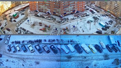

Ну вот опять изображение на двух камерах с объективами 6мм.; F1 посинело, а на двух с такими же объективами 4мм. осталось нормальными и опять приблизительно в то же время как вчера, настройки везде одинаковые дефолтные. Кто нибудь объяснит почему так?

Изменил ракурс камеры, картинка стала нормальной, вернул обратно снова посинела. Чудны дела твои IMX307 :shock: :D

Ну вот опять стало всё нормально: :pardon:

Сообщение Роман 55 » 14 дек 2020, 11:51
14 ноя 2020, 13:48
Типичная проблема баланса белого, кому то голубой снег не нравится, по мне так это не сильно влияет на информативность камер, мы же не художественный фильм снимаем.
Я так понимаю, что идёт авто подстройка баланса белого, или я не правильно понимаю и это что то другое?

Сообщение kROOT » 14 дек 2020, 16:11
Роман 55 писал(а):
14 дек 2020, 11:51
14 ноя 2020, 13:48
Да, я так предполагаю, что в темноте камера подстраивается под оптимальный цвет, а светлеет постепенно и камера остается в той же настройке, камере надо какое то резкое изменение, чтобы запустился алгоритм ББ и перестроится.
