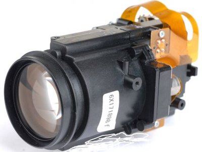

Разобрал стоит вот такой оптикомодуль MS41929 http://www.sanyaw.cn/c466.html и 80HE20PS-S на белой наклейке написано

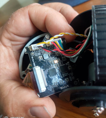

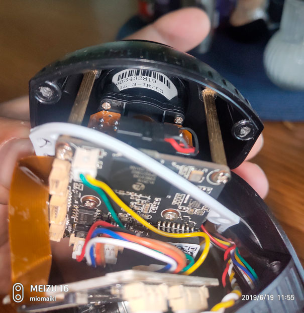

фото модуля сделай с разных ракурсов.
Re: Обновление китайской PTZ камеры
Вот всё что есть: три платы .Маленькая от шлейфа объектива (которая 3)
объектив http://www.sanyaw.cn/c466.html

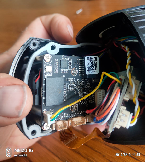

Видно что модуль XM. Сделайте нормальное фото QR кода
К сожалению собрал уже и так боялся чего сломать(там столько проводов и все не тянутся из купола только как на фото максимум) .Там написано 80HE20PS-S на белой бумажке .да и менеджер выдаёт HI3516EV100_50H20L_S38 этот модуль .Вопрос скорее к модулю маленькому наверное да и почему зум не работает хотя при тесте при подключении питания он там зумирует и крутит башкой.

Скорее всего стояла спец прошивка и возможно в General версии нет поддержки PTZ
