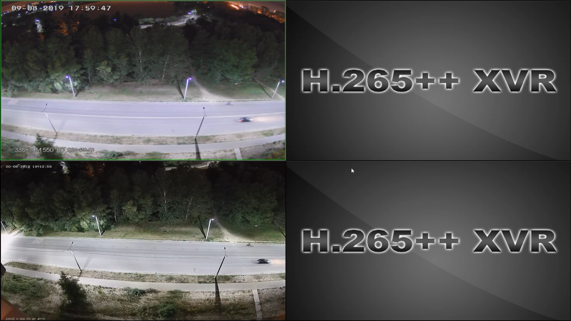

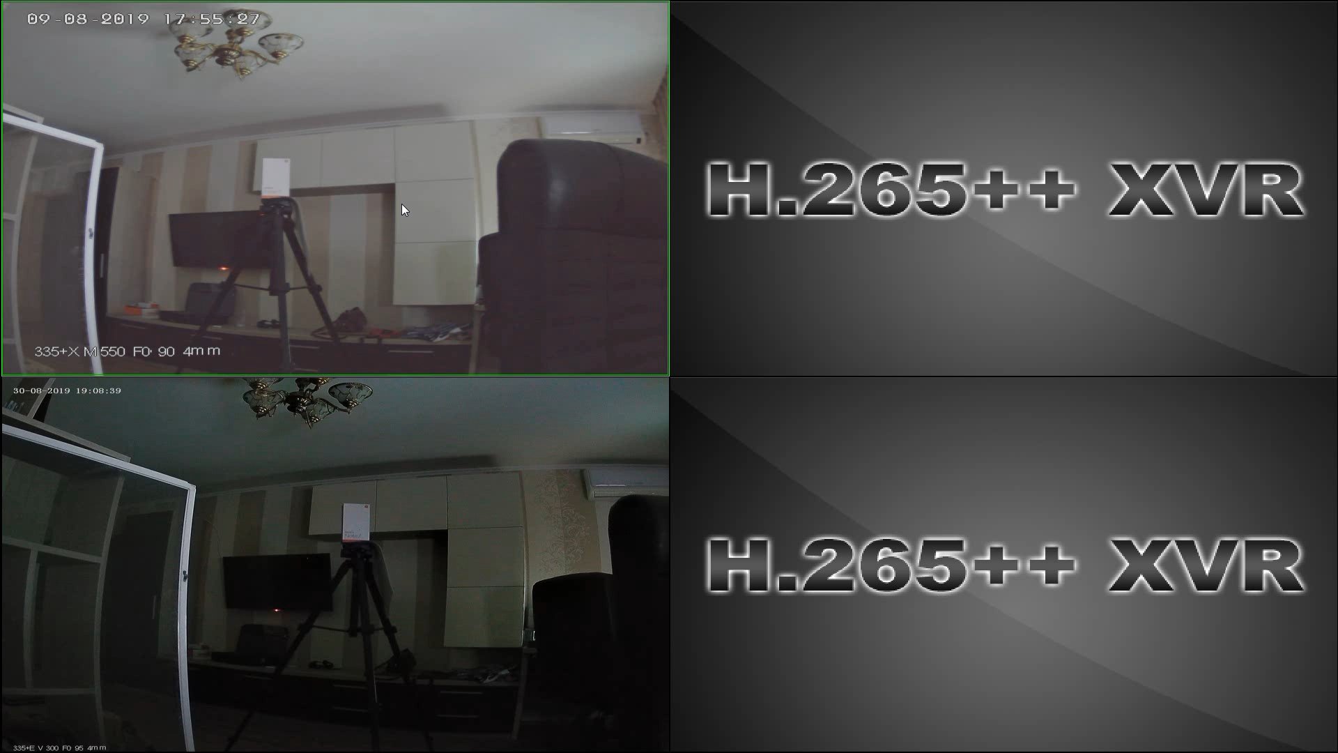

Наконец-то дошли руки сравнить матрицы 335 на ХМ 550 и 3516Ev300.
На 550 поставил F0.9 круглый с красным фильтром на холдере, на Ev300 - ребристый F0.95 с переключаемым стеклом, т.е. 550 в заведомо лучших условиях
Почти идентичные параметры настроек, одинаковые максимальный фреймрейт 16 к/с.
Днем разница очень неоднозначная - 550 дает чуть более плавную картинку и чуть естественнее цвета, но при этом чуть проигрывает в детализации.
А вот при недостаточной освещенности Ev300 удерживает четкость и вытягивает контрастность с неплохой детализацией, в то же время 550 пытается осветлить и вычистить картинку, но детализация резко падает, появляется мыло даже на F0.9, не говоря уже о проблемах с хроматическими искажениями.

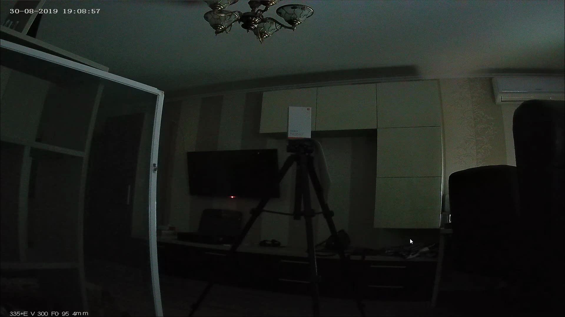

Сообщение grumbler » 31 авг 2019, 00:10
Ночью при движении опять же на 550 картинка более плавная, но и мыло становится очень заметным.
По четкости 335 на Ev300 приближается к 307, по яркости не достает, но не катастрофически.
Мой итог: 335 на 550 можно ставить только в коридорах или ограниченных помещениях с нормальным освещением/подсветкой.
335 на Ev300 можно ставить везде.
